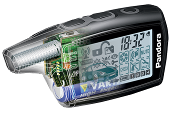

Pandora DXL 3000 - это второй виток эволюции платформы DXL, которую наши инженеры развили далее, сделав систему еще совершенней и удобней, как в эксплуатации для простых пользователей, так и в установке для специалистов установочных центров, сохранив при этом непревзойденные стойкость к электронному взлому и функциональные возможности.
Во время создания этой модели перед авангардом конструкторов стояла сложная задача – разработать изделие, которое продолжило бы и укрепило уже сложившуюся традицию лидерства моделей Pandora в премиум сегменте охранно-противоугонных систем. Огромное внимание было уделено даже самым незначительным на первый взгляд мелочам, которые делают систему простой и приятной в пользовании.
Первое, на что можно обратить внимание – новый двухсторонний брелок с ЖК-индикатором. Его конструкция была разработана с учетом опыта моделей DeLuxe и DXL 2500 и на сегодняшний день ее можно считать самой совершенной среди двухсторонних брелоков автомобильных сигнализаций. Одно из самых главных новшеств – это возврат к торцевому расположению кнопок управления системой, которые получили новую революционную систему подвешивания обеспечивающую отличную герметичность, эргономичность нажатий, и, благодаря специальным ограничителям, исключающую возможность механического повреждения. Кроме того, в Pandora DXL 3000 реализовано подтверждение нажатий на кнопки брелока вибро и звуковым извещателями.
Немалая часть изменений осталась незаметной для глаз – конструктив корпуса двухстороннего брелока разработан и изготовлен по современнейшей технологии с применением новых методов литья, обеспечивающего высокую механическую прочность при соблюдении минимальных габаритов, а самый хрупкий элемент – ЖК-индикатор защищен специальным силиконовым демпфером, впервые примененным в брелоке противоугонной системы. Этот демпфер не только защищает индикатор от воздействия механических нагрузок и ударов, но и препятствует проникновению пыли и влаги, а также способствует более точному позиционированию индикатора. В результате новый брелок от «Пандоры» по эргономичности и по уровню ударопрочности, стойкости к механическим повреждениям, возможно, и в этом станет лидером среди подобных систем. Кстати, в комплекте системы снова появился кожаный чехольчик.
Вместе с тем многие пользователи найдут в новой модели и привычные для себя детали, которые уже стали неотъемлемой частью всех двухсторонних систем Pandora, а именно светодиодные индикаторы состояния – решение,  удобное и простое, как всё гениальное. Пользователь может мгновенно оценить работу системы автоматического контроля канала обратной связи: если мигает зеленый светодиод, значит, система стоит на охране, брелок находится на связи с базовым блоком и посягательств на автомобиль не было. Красный же индикатор информирует владельца о нештатной ситуации: потери связи с автомобилем, пропуске тревожного события о время охраны, либо работает в качестве напоминания о необходимости поставить автомобиль на охрану.
Немало изменений внесено в работу брелока, которые повышают эргономику его пользования с учетом опыта эксплуатации. Изменены нелогичные схемы доступа к быстродоступным функциям, изменен порядок вызова функций пользовательского меню. Добавлена индикация отсутствия связи брелока с базой на ЖК-индикатор, т.е. теперь при отсутствии связи не только мигает красный светодиод, но и на ЖК-дисплее начинает мигать значок антенки. Это сделано для того, чтобы понимать статус связи не только в затемненном помещении, но и при ярком солнце, которое помешает рассмотреть проблесковые цветографические схемы, которые выдает светодиод состояния. Добавлена немаловажная функция предупреждения о предстоящем событии, которая предупредит владельца о истечении временного интервала запуска двигателя, либо о предстоящей автопостановке на охрану. Получив извещение о скором останове двигателя владелец, теперь сможет при необходимости продлить его работу на пять минут трехсекундным нажатием первой кнопки.
В автосигнализации с автозапуском Pandora DXL 3000 применена новая версия высокоскоростного многоканального радиотракта, в частности изменен и серьезно усовершенствован алгоритм перехода на свободные каналы во время приемо-передачи сигнала, оптимизирована сетка рабочих и служебных каналов, и изменена схемотехника салонного RF-модуля. Благодаря этим мерам увеличилась дальность, как командного канала, так и канала оповещения, серьезно увеличена стабильность и качество работы системы в условиях с высоким уровнем помех. Помимо этого в ЖК-брелоке оптимизирована схемотехника, в частности снижено энергопотребление и увеличено время жизни элемента питания ААА . Единственным спорным моментом кроме приобретенных бесспорных преимуществ над предшественницей стала несовместимость брелоков и RF-модулей с предшествующими моделями. Но это закладка на будущее, совместимость с протоколами ближайшего расширения линейки DXL-3300 и DXL-3700.
Двухсторонние сигнализации Pandora всегда славились непревзойденной криптостойкостью алгоритма диалоговой авторизации, используемой при приеме и передачи команд по радиоканалу, разработанной инженерами Завода Опытного Приборостроения и Pandora DXL 3000 естественно не стала исключением. Рекордно сложный алгоритм кодирования и применение уникальных для каждого изделия ключей шифрования длинною 80 Бит, полностью исключают вероятность электронного взлома систем не только в настоящее время, но и обозримом будущем. Кстати, двухсторонние автомобильные охранно-противоугонные системы Pandora – единственные на сегодняшний день изделия, в которых используется двухсторонняя связь и диалоговое кодирование и в дополнительных брелоках (без ЖК-индикатора).
Ничем не изменившийся внешне, базовый блок Pandora DXL 3000 порадует пользователей и специалистов установочных центров более широкими возможностями при программировании таймерных каналов (добавлена возможность работы таймерных каналов только в режиме «охрана»). Но главное новшество связано с процедурой ввода PIN-кода для аварийного снятия системы с охраны, входа в режим программирования или техобслуживания.
В Pandora DXL 3000 один PIN-код заменен на два: Master-code и Service-code. Сервисный PIN-код, как и прежде, позволяет войти в меню программирования системы или перевести систему в режим техобслуживания, однако эти операции доступны только в режиме «снято с охраны». Этот код имеет заводское значение, которое при желании специалист установочного центра или пользователь может сменить. Но аварийно снять автомобиль с охраны можно только с помощью уникального для каждой системы Master-code, значение которого хранится на специальной пластиковой карте под защитным слоем.
Тем самым мы полностью исключили вероятность возникновения ситуации, когда автовладелец эксплуатирует автомобиль с заводским, одинаковым для всех сигнализаций, значением PIN-кода, не потрудившись сменить его значение, сводя на нет усилия разработчиков и инженеров, направленные на повышение охранно-противоугонных возможностей.
А вместе с кодовыми реле управляемыми с помощью динамического шифрования и реле управления замком капота, Pandora DXL 3000 и вовсе задает новый стандарт охранно-противоугонных свойств как в сегменте двухсторонних сигнализаций премиум класса, так и вообще на рынке car-security в целом.
Вместе с тем наша новинка остается очень простой и эргономичной в использовании системой, которой по функциональным возможностям не найдется конкурентов. В активе системы 11 охранных зон, состояние которых отображается на дисплее двухстороннего брелока, 9 независимых таймерных каналов, а также гибкая система программирования, которая позволяет реализовывать самые сложные охранно-противоугонные комплексы. Кстати, в том числе и за эти возможности, Pandora DXL 2500 стала любимицей профессионалов, занимающихся авторской защитой от угона, а возможности новой «трехтысячной» модели стали еще шире.
Нашими инженерами была оптимизирована и схемотехника базового блока, в котором используются самые современные электронные компоненты, благодаря чему удалось добиться чуть меньшего энергопотреблении при одновременном росте производительности и надежности всей системы в целом. Без внимания не остались даже такие «мелочи» как конструкция кнопки Valet и корпуса светодиодного индикатора. Первая получила меньшие габариты и иную форму, позволяющую установить микропереключатель практически в любом потаенном месте современного автомобиля. Ну, а светодиодный индикатор теперь может гордиться разборным корпусом, который предполагает два варианта фиксации на передней панели.
