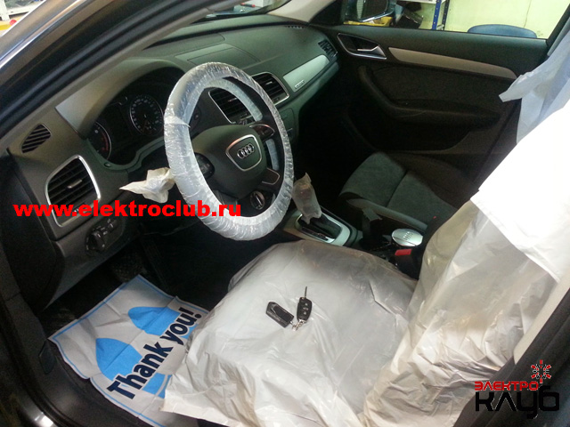

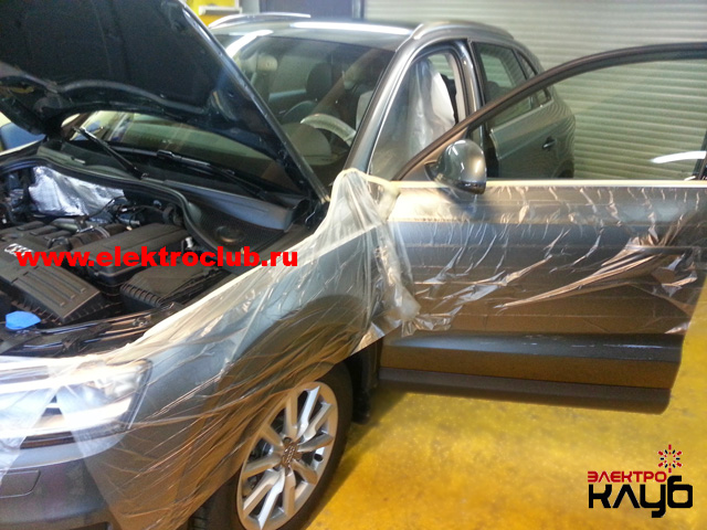

Установка автосигнализации на AUDI Q3
Установка произведена на автомобиль Audi Q3.

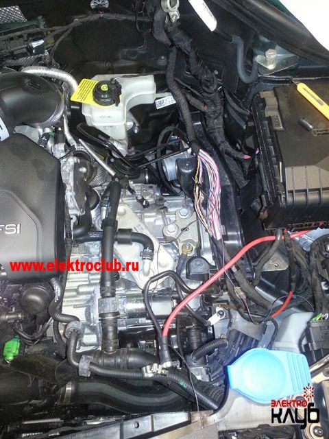

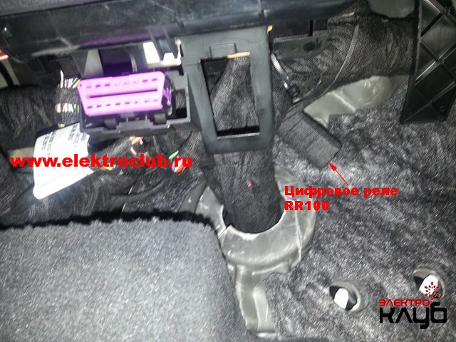

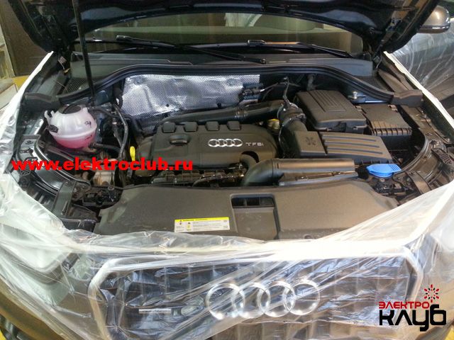

Реле блокировки RR-100 в подкапотном пространстве, блокирует датчики коленчатого и распределительного вала. Реле перенесено из салона автомобиля. Блокировало бензонасос по питанию.
