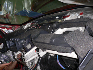

 шумоизоляция моторного  щита

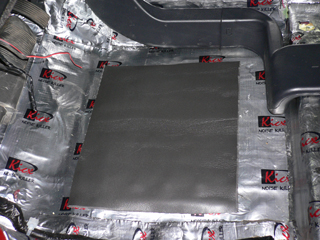

 шумоизоляция пола салона

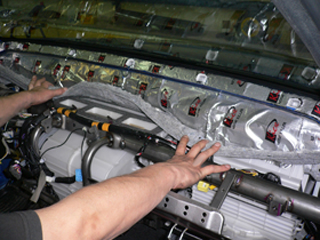

 шумоизоляция, антискрип под торпедо

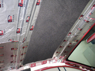

 шумоизоляция крышы

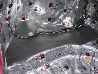

шумоизоляция пола багажника и арок задних колес

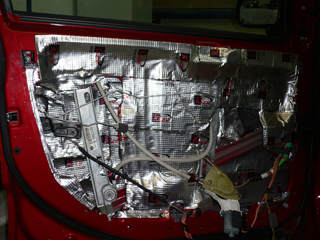

 шумоизоляция  двери
