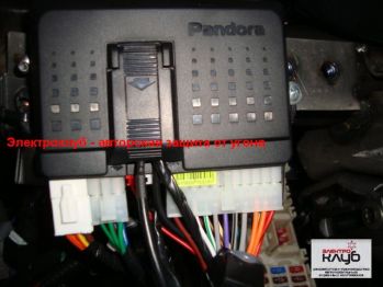

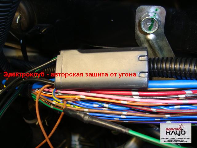

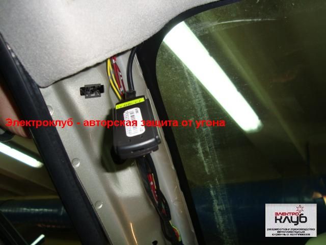

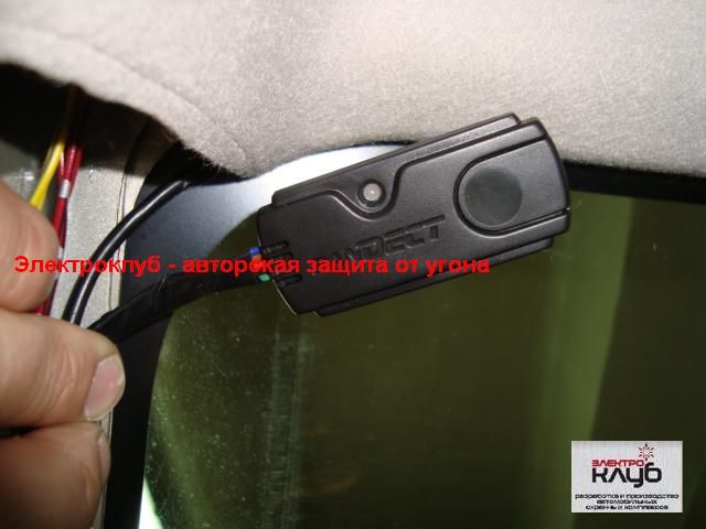

Установка иммобилайзера Pandect IS-590 произведена на автомобиль Mitsubishi Pajero турбодизель. Основной блок размещен в скрытой полости под обшивкой стойки лобового стекла, с водительской стороны. Реле блокировки IS-117 в капоте, блокирует датчики коленчатого и распределительного вала. Добавили реле HM-05, установили два электро-механических блокиратора капота Fortress Lock. Установлена автосигнализация Pandora DXL 3000. В сочетании с Pandora DXL 3000, получился достойный по защите охранно-информативный комплекс с оповещением, установленный нестандартно, на установку затрачено два рабочих дня. Также PandectIS-590 позволяет изменить назначения трех проводов, выбирая наиболее удобный алгоритм работы устройства. Хотя если один из выходов запрограммировать как блокировку, тогда необходимо основной блок максимально спрятать. Правда при этом придется выносить из корпуса сервисную кнопку, которая расположена на основном блоке. Либо добавить цифровое реле блокировки, или несколько.
В алгоритм работы Anti Hi Jack добавлен контроль открытия водительской двери.
В комплект входит мастер-карта, которая позволит в случае потери метки, перевести устройство из боевого режима в сервисный, по аналогии с Pandora DXL 3000.
