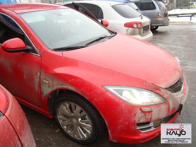

25.01.2009. Попытка угона автомобиля MAZDA 6, обрудованного авторским противоугонным комплексом Электроблок. Уровень2
Попытка угона автомобиля MAZDA 6, оборудованного авторским противоугонным комплексом Электроблок. Уровень2
На автомобиль было установлено следующее оборудование:
Противоугонный комплекс Электроблок. Уровень2.
Cистема оповещения Starline B6.
Обстоятельства:
Автомобиль MAZDA 6 был запаркован на ночную стоянку на неохраняемой территории.
Особенности:

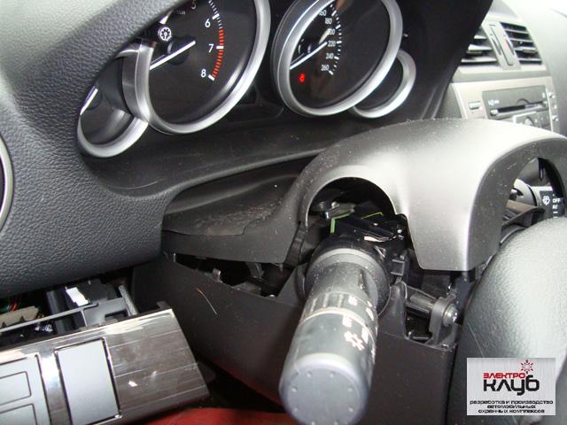

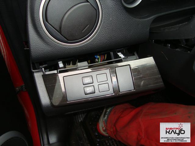

Проникновение в салон неустановленным способом. Возможен электронный взлом системы оповещения.
Сломан замок зажигания и повреждены пластиковые обшивки.
Произведена попытка открыть капот и подключится к диагностическому разъему.
Затраченное время на попытку угона - около 15 минут.
Результат:
Автомобиль не угнан.
Элементы противоугонного комплекса Электроблок. Уровень2 не повреждены. Повреждены: замок зажигания, пластиковые элементы обшивок салона.
