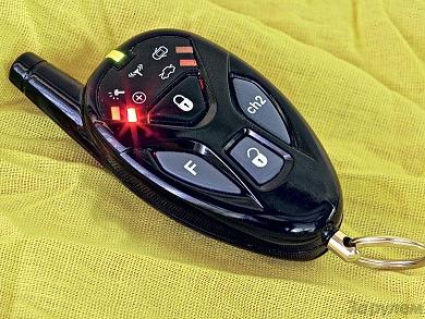

Хотите покататься на «Крайслере» начальника? Или продать на запчасти соседский «Патриот», вечно рычащий под вашими окнами? А может, ваша подружка считает вас недостаточно крутым? Тогда брелок, показанный на первом фото справа, точно для вас: он вскроет чужую сигнализацию! Эдакая часть экипировки современного вора-супермена…
Тем, кого удивляет шестизначная стоимость изделия, сообщаем, что в продаже есть модификации и подороже! Цена определяется длиной списка автомобилей, которые обладатель брелочка сможет беспрепятственно угонять в удобное ему время.
Экспроприация без шума и пыли
Специалист поморщится: он понимает, что в послужном списке брелока указаны, конечно же, не модели автомобилей, а типы сигнализаций, которыми тот умеет командовать. Да, именно так…
На практике все выглядит буднично. Добропорядочный собственник подъезжает на машине в людное место – скажем, на большую парковку при супермаркете, вокзале и т.п. Закрывает окна и двери, нажимает кнопку на брелоке и убеждается, что авто мигнуло и пискнуло – в общем, встало в режим охраны. Но одновременно в машине, припарковавшейся неподалеку, тоже мигнул светодиодик – только уже на другом брелочке. Том самом, ценою в сто тысяч.
Владелец ничего этого не знает. Но едва он исчезает в громаде здания, к оставленной им машине подходит будущий «хозяин». Спокойно достает «супербрелок», отключает охрану и садится за руль. Машина признала его за своего и пустила в салон: игра окончена.

Нет, не все так просто. В каждый реальный брелок с шестизначной стоимостью местный профессор Мориарти закладывает нужную информацию – но не по всем мыслимым системам, а только по тем, за которые ему платит заказчик. Конкретно наша «игрушка» должна подходить для двух десятков популярных систем, вот и попробуем их одолеть.
Мы ограничились редакционной стоянкой – да, инструмент действительно работает и даже что-то открывает! А затем решили действовать по привычным инженерным канонам. Приобрели для теста шесть систем: пять согласно списку и одну вне его. Все с двусторонней связью, из числа наиболее ходовых.
И скучно, и грустно… Потому что приходится снова уподобляться дятлу, долбящему головой в одну точку: мол, любая стандартная защита – это напрасно выброшенные деньги! Даже от дедушкиного тумблера, спрятанного в укромном местечке, порой больше проку, чем от микропроцессоров, ведь против него бессильны любые грабберы…
Мориарти свое дело, к сожалению, знает: все его обещания сбылись. Системы «Ка-Гэ-Бэ», «Томагавк», «Старлайн» и «Шер-Хан» сдались нам с первой же попытки. Зато «Аллигатор» не поддался, но на это и рассчитывали: вместо прописанной в брелоке модели 950 мы намеренно испытывали более позднюю – 970-ю. Следовательно, система действительно подверглась модернизации! Питерский «Сталкер» тоже устоял: собственно, его потому и купили, что Мориарти вообще не включил эту систему в список «берущихся». То есть конкретная отмычка подходит не ко всякому замку – и то хорошо.

 Внешне такой брелочек практически не отличается от своего коллеги, работающего в системе типа Sheriff ("Шериф"), но талантами многократно превосходит его. Чтобы активизировать "игрушку" , память которой позволяет за один присест завладеть четырьмя автомобилями, надо ввести пин-код. Продается через Интернет...
