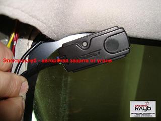

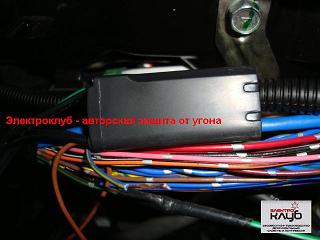

Установка Pandect IS-590 произведена на автомобиль Mitsubishi Pajero Sport 3.2 турбодизель. Основной блок размещен в скрытой полости под обшивкой стойки лобового стекла, с водительской стороны. Реле блокировки IS-117 в капоте, блокирует датчики коленчатого и распределительного вала. Добавили реле HM-05, установили два электро-механических блокиратора капота. Установлена автосигнализация Pandora DXL 3000. В сочетании с Pandora3000 DXL получился достойный по защите охранно-информативный комплекс с оповещением, установленный нестандартно, на установку затрачено два рабочих дня.

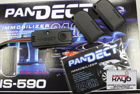

Также Pandect IS-590 позволяет изменить назначения трех проводов, выбирая наиболее удобный алгоритм работы устройства. Хотя если один из выходов запрограммировать как блокировку, тогда необходимо основной блок максимально спрятать. Правда при этом придется выносить из корпуса сервисную кнопку,  которая расположена на основном блоке. Либо добавить цифровое реле блокировки, или несколько.
Также хочется отметить наличие мастер-карты, на предыдущих моделях иммо ее не было, набор кода с которой переведет иммобилайзер в сервисный режим, в случае потери или выхода из строя метки.
