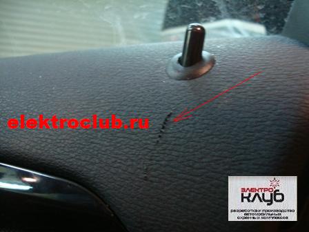

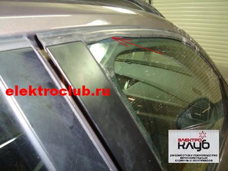

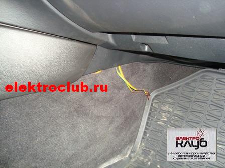

Автомобиль  был припаркован возле дома владельца в прямой видимости на освещенном месте, справа от авто припарковалась «газель».  Ночью 28марта, в промежутке 2-2.40 часа, не однократно срабатывала сирена (оповещения поGSM каналу не было ,что указывает на глушение GSM-модуля). В результате хозяин авто утром увидел продавленное правое переднее стекло. При осмотре были обнаружены следы вскрытия, способом  отжимания стекла, с последующей попыткой вскрытия (на фото глубокая царапина). Из салона похищено: книга по эксплуатации, содержимое перчаточного ящика, есть следы вскрытия штатного жгута электропроводки.

На фото: повреждения в результате попытки угона, замена правого переднего стекла с последующей бронировкой.
