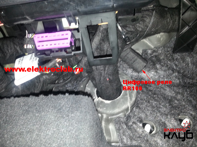

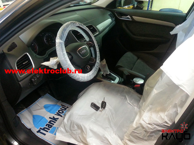

Установка произведена на автомобиль Audi Q3. Основной блок размещен в скрытой полости под обшивкой стойки лобового стекла, с водительской стороны. Реле блокировки RR-100 в подкапотном пространстве, блокирует датчики коленчатого и распределительного вала. Реле перенесено из салона автомобиля. Блокировало бензонасос по питанию.  Установлена автосигнализация Pandora DXL 3900. На установку затрачено два рабочих дня.
В алгоритм работы Anti Hi Jack добавлен контроль открытия водительской двери. Реализован и правильно настроен автозапуск двигателя с нестандартным алгоритмом. На время автозапуска отключается подсветка приборного щитка, блокирована работа дворников и автомагнитолы, отключён и автоматический ближний свет фар.
В комплект входит мастер-карта, которая позволит в случае потери метки, перевести устройство из боевого режима в сервисный. Владельцу рекомендованы к установке несколько мер по усилению охранных свойств сигнализации - цифровое реле HM-05, мотоциклов и микроавтобусов. замок капота, дополнительные цифровые реле блокировок.
